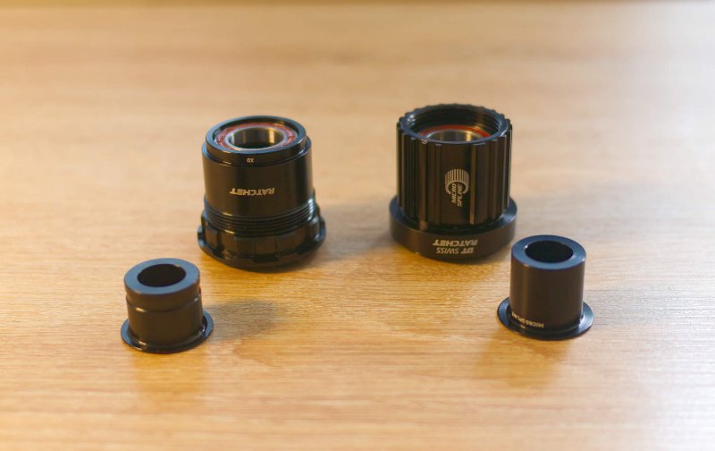

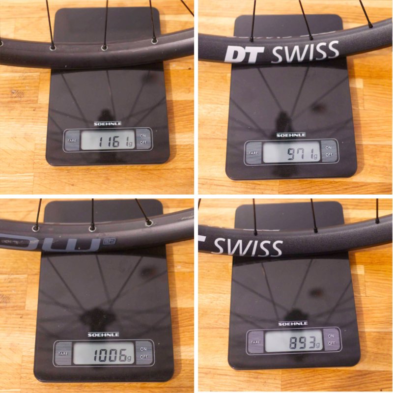

Changement de jantes. Je voulais de l'alu et un système à ratchet plutôt que des cliquets. Donc j'ai des DT Swiss XM1700.
Pas encore montées, ni testées, je me suis contenté de les peser. Elles sont 300 grammes plus légères que les jantes Stan's Flow d'origine. En statique elles semblent très silencieuses également... dommage j'aime bien quand ça fait du bruit, les marcheurs nous entendent arriver.
Corps de roule libre SRAM XD et Shimano Microspline.

les dtswiss à ratchet sont plutôt silencieuses. j'ai mis un ratchet 54 dents c'est du velours !
tu peux rajouter un peu de graisse pour limiter encore le bruit.
j'avais une paire de hunt trail qui se disputaient le bruit avec ma paire de nukeproof horizon, c'est top pour se faire entendre en effet des pietons, pas besoin de sonnette ;)
tu peux aussi considérer cette sonnette : https://mtbbell.com/ pour te faire entendre.
