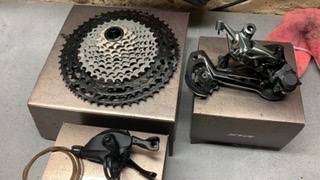

Bon voilà choix fait le xtr 12v .....
donc pour ceux qui disent que la chaîne 12v n’est pas compatible avec les plateaux shimano 11v c’est totalement faux .. ça passe nickel est sans aucun bruit sur plateaux xt 11v et sur plateaux fln 11v d’ailleurs la chaîne 11v xtr et la chaîne 12v xtr en photo ci dessous
De plus ceux qui disent «  la ligne de chaîne n’est pas bonne » alors en 12/142 il préconise 52mm en 12v et en 11v j’etait a 50,4 mm .. je peux vous assurez que ça passe nickel aucun problème de réglage .. après je suis impressionné par le poid de la cassette xtr .. c’est vraiment le top .. niveau passage de vitesse c’est hyper précis rapide et fluide .. même plusieurs en même temps même en montée ça passe nickel .. à voir maintenant la fiabilité dans le temps

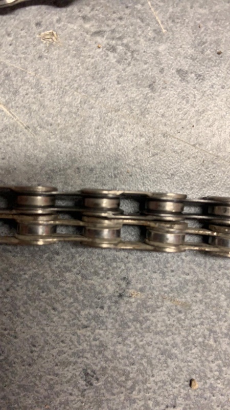

Pour info, sur le bike du fiston, 1000km, chaîne cassée :/ :/
J'avais pas vraiment prêté attention, mais quand je l'ai eu en main, purée qu'est-ce qu'elle est fine 8| 8| 8|
Slx-xt-xtr 12v
Posté : mar. 19 mai 2020 23:05
par Nico57
Moi j’ai jamais cassé une xtr .. pourtant tu as raison elles sont vachement fine ..
