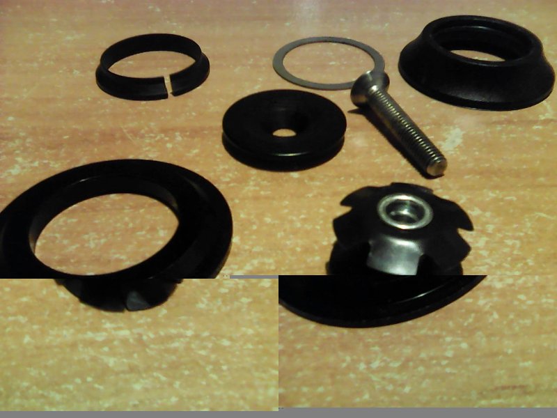

Comme dit plus haut, j'avais deja un JDD (cane Creek je crois), ou j'avais deux coupelles basse qui étaient livrées, une pour pivot conique et une pour pivot droit, du coup visuellement ca changeait rien du tout, invisible.

Alors déjà c'est quoi comme douille ? Headset type: IS42/IS52 ?
C'est pas ça que tu cherche ? https://www.probikeshop.fr/jeu-de-direc ... 06821.html

C'est une douille IS42/IS52 alors je prendrais ce JDD
et j'y ajouterais une bague dans la partie basse pour pouvoir y mettre un pivot droit

Si tu as juste les roulements je te donne le reste avec plaisir... C'est un reste du même jeu de direction.
Je peux t'emmancher le cône, te couper le pivot au coupe tube et, j'ai aussi un emmanche étoile.
