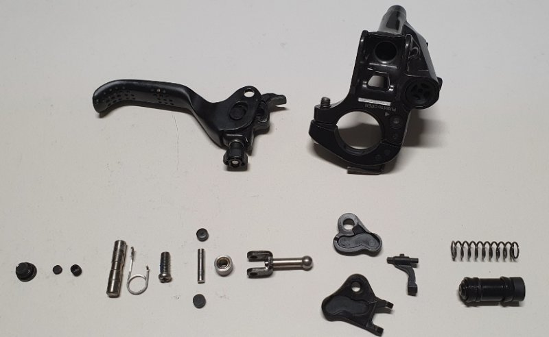

Bon c'est fait, démontage complet du levier, eh ben il y en a de la tripaille là-dedans !
J'ai bien galéré pour sortir le piston, il était bien bien bloqué. J'y suis allé au marteau/burin !

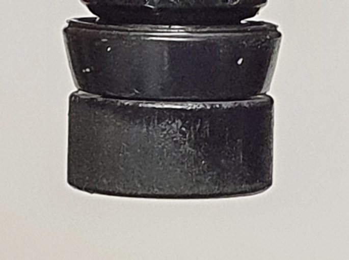

Visuellement, l'alésage (en alu ?) ne semble pas marqué, par contre sur le piston, les deux diamètre de guidage semble bien attaqués, la surface est usée, ce qui provoque certainement une friction et doit lui permettre également de se mettre un peu en travers.
On voit bien la différence d'état de surface entre la partie noire d'origine à droite et la partie plus mat à gauche.
Après nettoyage j'ai essayé de le remettre en place, mais ça grip direct, difficile de l'enfiler complètement, et besoin de retaper dessus pour le sortir...
J'ai commandé un levier complet en rechange sur Bike-discount (plus dispo sur les sites français), mais apparemment certains ont déjà acheté des pistons (en titane je crois) sur Aliexpress, je me demande si je ne vais aps tenter ça pour voir ce que ça donne au cas où, en fonction du prix.
