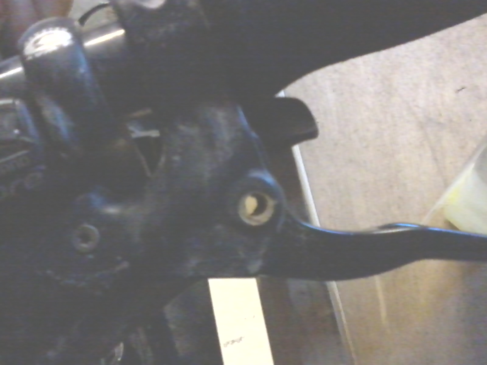

Hello,

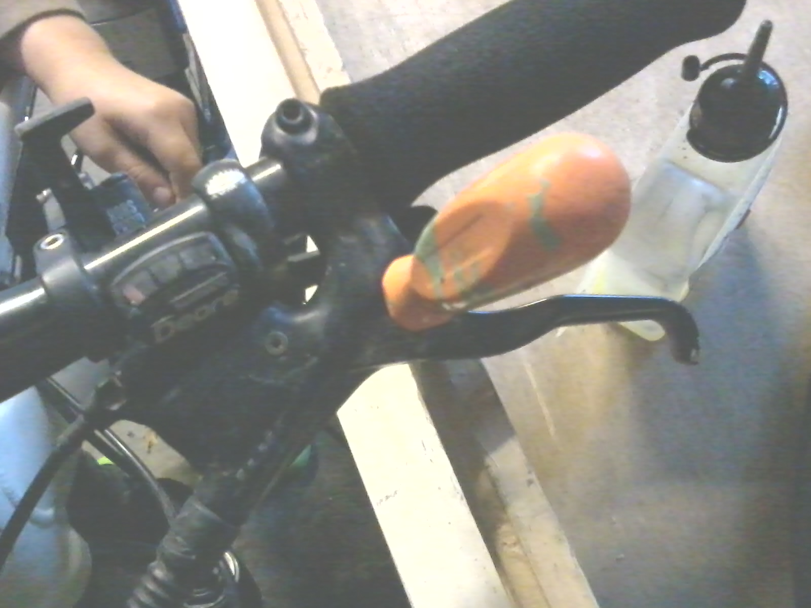

Lors de la Bux Bike de dimanche j'ai eu un petit soucis de frein ... lors d'une descente je me suis aperçu que j'avais plus de frein avant ... après mettre arrêté j'ai vu qu'une vis était parti :-( j'ai réparé avec ce que j'avais sous la main pour finir cad mon tournevis qui est du même diamètre que la vis perdu! Mais ou trouvé ce type de vis (AVID Juicy)?
Merci d'avance

Le plus simple c'est de démonter la vis sur l'autre frein et tu vas la chercher dans un magasin de bricolage en priant pour que ça soit pas un pas US
Si c'est du US, tu peux toujours prendre une vis + un écrou. C'est pas esthétique, mais ça fonctionne.
Sinon chez un vélociste sympa qui pourrait avoir ça en pièce qui traine sur l'établis.

la vis que tu as perdu est la vis de purge elle se trouve en pieces detache

Du tout, c'est la vis qui fixe la poignée à l'ensemble du frein et qui fait office d'axe, donc un simple tour chez un bouclard et le tour est jouélionel68974 a écrit :la vis que tu as perdu est la vis de purge

+1 avec Seb la rustine, ça doit même pas être une vis mais plutôt un rivet donc trouvable moins facilement => vélociste.

Salut, je ne sais pas si ça pourra t'aider mais moi sur mes Juicy 5 à cet endroit je n'ai pas une vis mais un axe traversant.
Cet axe est maintenu par une petite vis à tête creuse (à enlever avec une clé Allen donc) qui elle se trouve sur le côté du levier.
