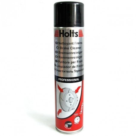

Ce sont des Hayes 160.
C'est uniquement à l'arrière que cela grince et après avoir passer un chiffon sur le disque (sans rien démonter) cela grince toujours. C'est donc les plaquettes ?
Avez-vous une référence de "nettoyant frein" ?
merci

DiVtt a écrit : dim. 25 août 2019 20:25 Avez-vous une référence de "nettoyant frein" ?
Acétone
Messages : 5746
frein à disque qui grince
DiVtt a écrit : dim. 25 août 2019 20:25Avez-vous une référence de "nettoyant frein" ?
Tu en trouve dans des centres autos, voir en grandes surfaces.
