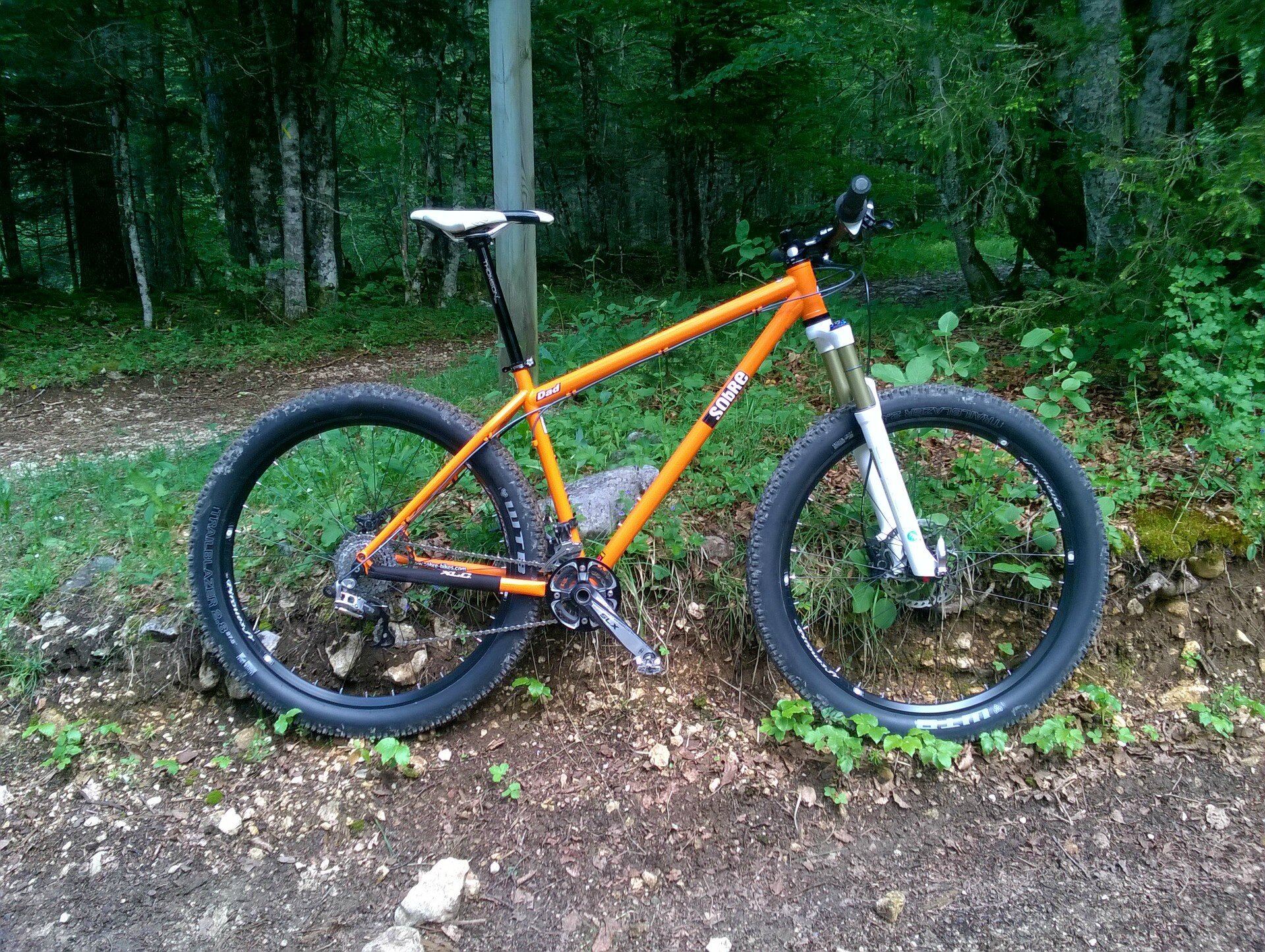

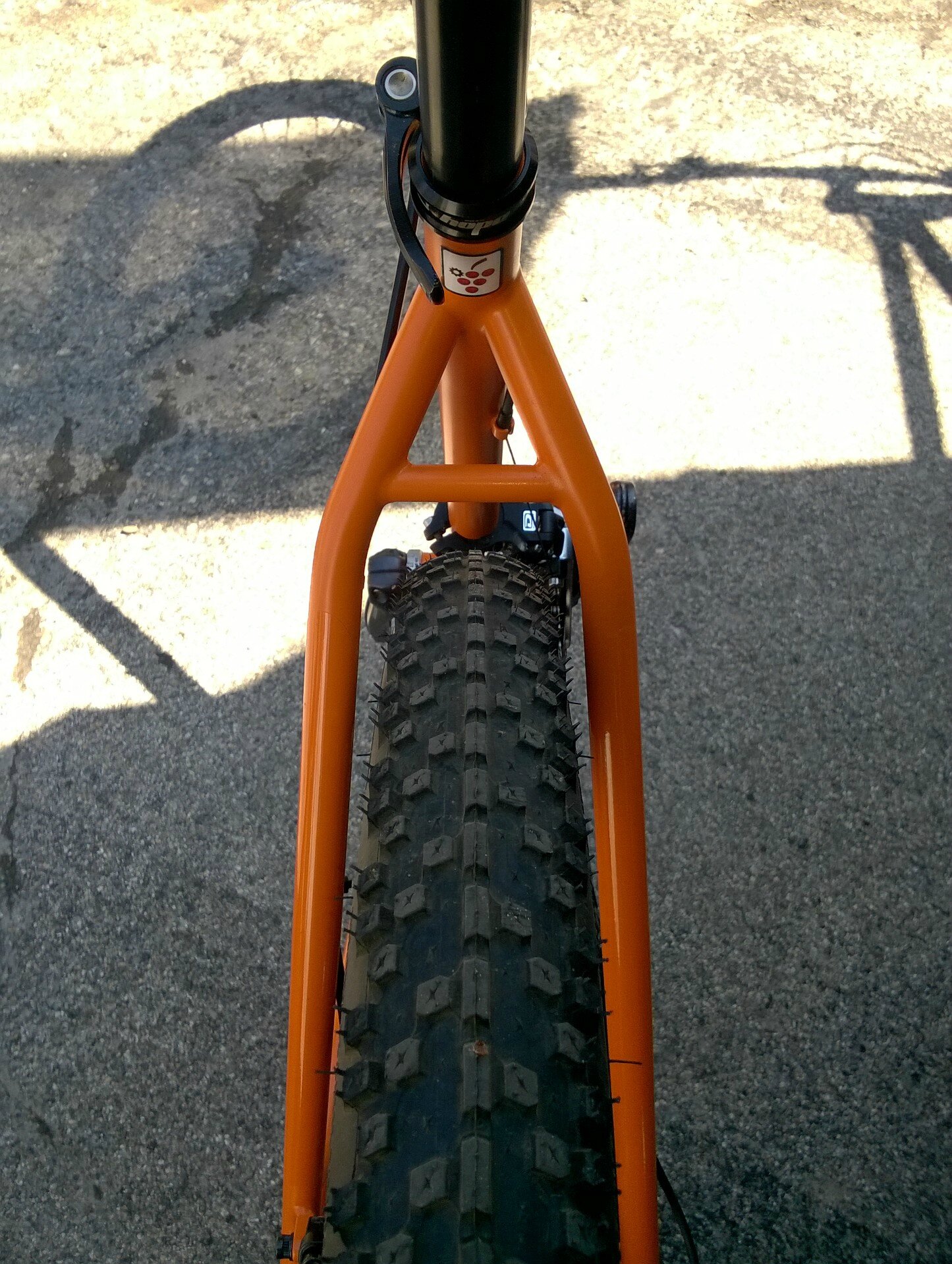

idéalement il faut partir d'un cadre en 29 pour faire un 27.5+ équilibré. le dad par exemple...mais le soucis reste le dégagement pour absorber les gros pneus. laurent de sobre m'avait envoyé des photos détaillées du dad que t'as posté. il est montée avec des wtb trailblazer 2.8. c'est vraiment la fourchette basse du B+ ces pneus. a la limite c'est presque des gros skinny avec a peine 65 mm au ballon. bon et bien dans le dad ca passe pas trop mal mais tu vois quand même que la marge est pas énorme et que dans la boue ca pourrait vite devenir problématique. pas possible de monter plus gros que ces wtb sur le dad pour en faire un B+ ...ca limite pas mal quand même !

Pour le Sobre (la photo que t'as mis c'est un test sur un Dad classique), la prochaine évolution sera de passer au Boost qui permettra justement de passer au + du format 27.5. Mais chut, j'crois que c'est un secret.

le dad de la photo de binano :
et voila le dégagement avec un trailblazer 2.8 :
