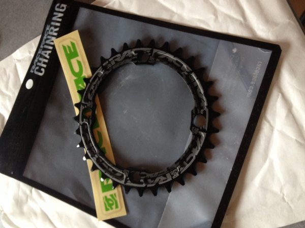

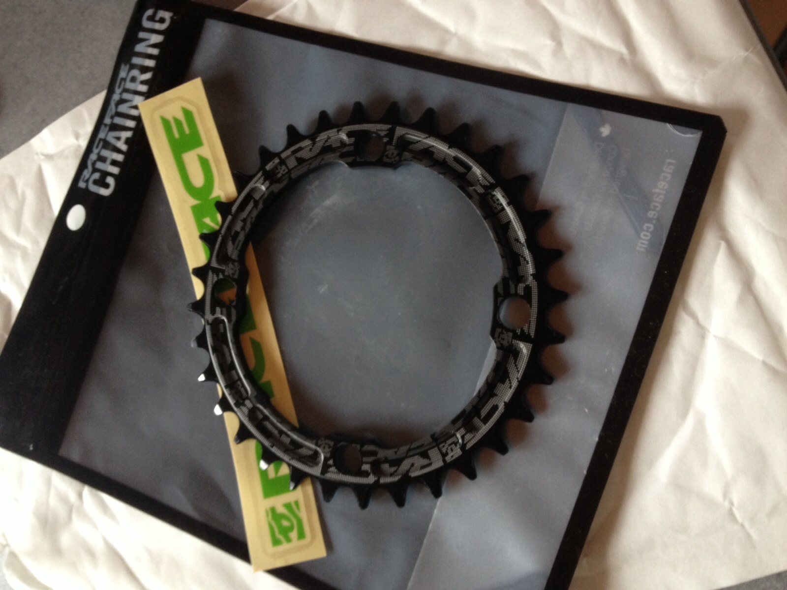

Je m'y met aussi !
J'ai commandé un Plateau race face Narrow Wide 32 dents, couplé à un 11-36 on verra si j'arrive à l'emmener en 29er, aucun problème je pense pour mes sorties autour d'altkirch, maintenan on verra la ou ca grimpe plus !
Je ferai un retour ;)

C'est arrive ::d
J'espère tester cette am pas sur que j'y arrive...
thomas68
Messages : 1308
VTT : Only 29er !
Localisation : South !
Re: Mono-plateau, alternative aux XX1 & XO1
Message par thomas68 »
Petit compte rendu de mon mono 32 dents !
C'est excellent !!! :ghee: :ghee: :ghee:
Allez serieusement, le 32 dents dents sur le 29, faut l'emmener quand même... dans le Sundgau et Region ferrette ca me satisfait pleinement (je suis couplé a une cassette 10V 11-36). On verra au moment venu de m'attaquer à plus raide !
Le narrow wide marche plutot bien, Avec un derailleur normal, j'ai déraillé une seule fois sur pas mal de sorties.
Donc pour moi ca me convient en rapport a mon terrain de jeu.
Lors de rando organisés, quand je devais marché car trop raide, les autres marchaient aussi en triple, donc ca ne rassurait haha !
Je pense que pour attaquer des Vosges, un plateau de 28 dents serait Parfait en 29er.
A bon entendeur...
